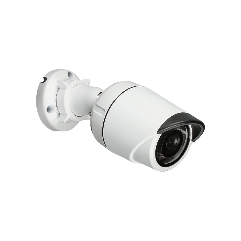

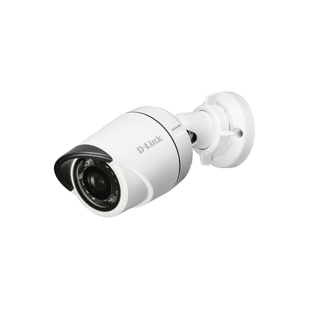

D-Link DCS-4703E
Высокое качество видео Онлайн-наблюдение, запись и воспроизведение видео в разрешении 2048x1536 (при 15 кадрах/с), 1920x1080 (при 30 кадрах/с)
Круглосуточное видеонаблюдение Наличие инфракрасной подсветки позволяет вести видеонаблюдение даже в условиях слабого освещения или при его отсутствии
Обнаружение движения Отправка уведомлений со снапшотами/видеоклипами на электронную почту при срабатывании детектора движения
Технология Power over Ethernet Подключение камеры к сети и подача питания по одному Ethernet-кабелю
10-кратное цифровое увеличение Многократное увеличение изображения для детализации объектов съемки в любой точке обзора камеры
  Внешняя сетевая камера DCS-4703E является идеальным решением для создания системы профессионального видеонаблюдения высокой четкости и обеспечения безопасности малых, средних, крупных предприятий и общественных мест, например, вокзалов и аэропортов. Камера оснащена высокочувствительным трехмегапиксельным CMOS-сенсором с технологией прогрессивного сканирования и поддерживает технологию WDR, что позволяет получать изображение превосходного качества в любых условиях. Благодаря конструкции «все в одном» камера идеально подходит для решения задач системы видеонаблюдения и не требует дополнительных аксессуаров. Технология LowLight+
Оснащенная высокочувствительным CMOS-сенсором, камера DCS-4703E обеспечивает превосходное качество съемки в условиях слабого освещения, позволяя получать цветное изображение. Функция подавления шумов была обновлена и расширена для обеспечения высокого уровня детализации изображения. Непрерывное видеонаблюдение
Благодаря поддержке технологии WDR камера обеспечивает превосходную детализацию даже в сложных условиях освещения, например, при «засветке» объекта сзади или при резком изменении освещения. Камера DCS-4703E оснащена встроенными инфракрасными светодиодами, позволяющими ей вести наблюдение даже в полной темноте на расстоянии 20 метров. В сочетании с ICR-фильтром инфракрасная подсветка позволяет DCS-4703E обеспечивать четкое черно-белое изображение в условиях слабого освещения. Оснащенная мощной интегральной схемой, камера обеспечивает сжатие видео в режиме реального времени в форматах H.264 и MJPEG. Все это делает DCS-4703E идеальным решением для круглосуточного видеонаблюдения.   Удобство подключения

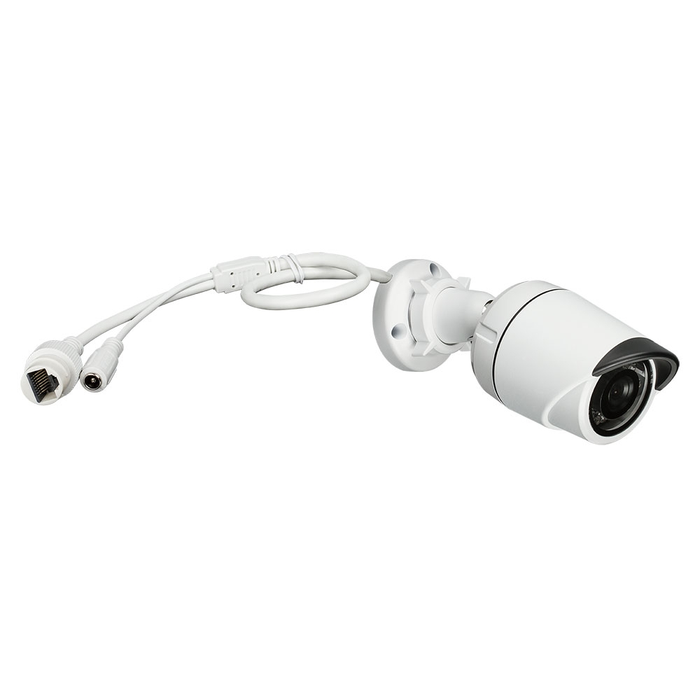

Поддержка технологии Power over Ethernet (PoE) обеспечивает подключение DCS-4703E к локальной сети и подачу питания по одному Ethernet-кабелю, что упрощает установку и позволяет размещать камеру в местах, где отсутствуют розетки питания.     Надежное программное обеспечение для управления
Для организации системы видеонаблюдения в комплект поставки входит программное обеспечение D-ViewCam, с помощью которого можно управлять работой 32 камер, используя при этом широкий набор функциональных возможностей, таких как просмотр записанного видео и автоматическое предупреждение по электронной почте о подозрительной или необычной активности.   Комплект поставки
Сетевая камера DCS-4703E Водонепрони-цаемый коннектор для кабеля Компакт-диск Краткое руководство по установке Комплект для монтажа Адаптер питания в комплект поставки не входит
• Порт 10/100Base-TX с поддержкой PoE (802.3af) класс 2

• Всепогодный корпус (стандарт IP66)
Параметры камеры
Основные характеристики
• 1/3-дюймовый трехмегапиксельный CMOS-сенсор с технологией прогрессивного сканирования • Фокусное расстояние: 3,6 мм • Апертура: F1.8 • Углы обзора:   - 70° (по горизонтали)   - 40° (по вертикали)   - 80° (по диагонали) • 10-кратное цифровое увеличение • Минимальное освещение:   - Цветной режим: 0,2 люкс   - Черно-белый режим: 0,1 люкс   - Черно-белый режим с инфракрасной подсветкой: 0 люкс • Минимальное расстояние до объекта: 0,5 м • Встроенный ICR-фильтр • Расстояние инфракрасной подсветки: 20 м • Скорость затвора: от 1/8 до 1/10000 с

• Адаптер питания (не входит в комплект поставки)   - Выход: 12 В постоянного тока 1,5 А • Питание по кабелю Ethernet (PoE) 802.3af (класс 2)
Потребляемая мощность
• 6,4 Вт ± 5%
• Рабочая: от -40 до 50 °C • Хранения: от -20 до 70 °C
• При эксплуатации: от 20% до 80% без конденсата • При хранении: от 5% до 95% без конденсата
• Сетевая камера DCS-4703E • Водонепроницаемый коннектор для кабеля • Комплект для монтажа • Компакт-диск • Краткое руководство по установке
